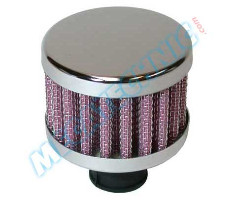

Petit tutoriel sur ce qu'est un reniflard, a quoi il sert et comment le monter !
Déja qu'est ce qu'un reniflard ?
- C'est un filtre a air version miniature. Tout pareil mais en petit.
A quoi sert un reniflard ?
- Cela sert a évacuer les vapeurs d'huile qui remontent du moteur vers l'exterieur plutot que le ré-injecter dans le boitier papillon. (montage d'origine)
A quoi ca ressemble ?
![Explication reniflard et récupérateur d'huile Uc447010](https://i.servimg.com/u/f61/14/71/13/77/uc447010.jpg)
