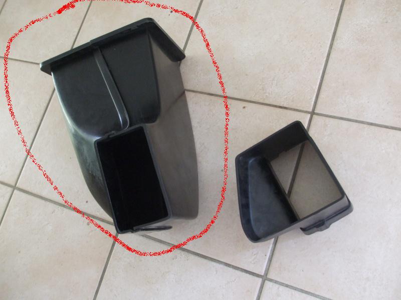

moi je n'ai pas besoin de la boite a air, juste la prise en facade pour raccorder ma durite de 100mm
regarde la photo dessous, je souhaite juste la partie non entourée et avec un raccord de 100mm de l'autre coté!
Meme en deux parties ca ne me generait pas, mais si possible le raccord de 100mm vers le haut!
