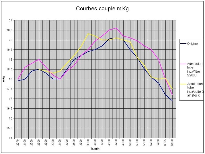

Je ne sais pas ce que cela vaut pour nos s16 (je débute), mais sur des opel speedster 2.2 nous pouvons constater un gain intéressant avec un filtre a air de S2000, donc en filtre papier (moins bonne aspiration, mais meilleur filtrage).
Ayant possédé une S2000, j'ai déjà changé le filtre d'origine et il coûte 16€ sur oscaro...
Admission - Page 3 J1324040
Voici les specs:
Diamètre extérieur 189 mm
Diamètre intérieur 85 mm
Hauteur totale 296 mm
Voici les courbe sur speedster:
Admission - Page 3 Courbe13
Admission - Page 3 Courbe12
Je pense commandé un filtre lors de ma prochaine commande et essayer de tenter quelque chose...
