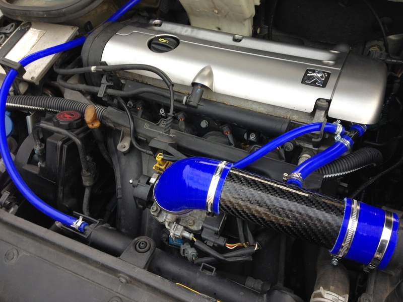

ben voilà
les tuyaux d'origine "ré-aspiration des vapeurs d'huile" étaient cuits et fendus
le chatterton c'est transitoire...
donc c'est fait en beau (merci Flèche!)
avec un tube carbone c'est trop beau !!!
peut-être réduire un peu le diamètre des durites la prochaine fois?
prochaine étape: entrée boite à air modifiée vers 100mm
et le cache sur moteur (au-dessus bobines) passer en carbone ou en bleu... j'hésite

Dommage oui!
Sinon pour ma part avec le collecteur d'origine je ne vois pas l’intérêt de mettre une admission en 100mm puisque tu finis en 63, le 80 va très bien et est suffisant. C'est pas comme si tu avais un collecteur de rc comme "flèche d'argent" ou le papillon est plus gros donc là oui du 100 est nécessaire. Après ce n'est que mon point de vue.

Messages : 45516
Qui peu le plus peu le moins!
Donc autant mettre du 100mm si c'est a faire!

je comprends bien tous ces avis, et je suis assez d'accord pour les diamètres.
et qui peut le plus...
pour les vapeurs, j'ai préféré respecter le schéma initial: des ingénieurs y ont réfléchi avant nous, ils ne sont peut-être pas tous stupides!
et ceci dit, à 6000t/mn le moteur aspire 100 litres/seconde...
c'est pas qq vapeurs d'huile qui vont beaucoup pourrir le mélange !
si ça barbotait et s'évaporait tant que ça, on en consommerait de l'huile, non?
