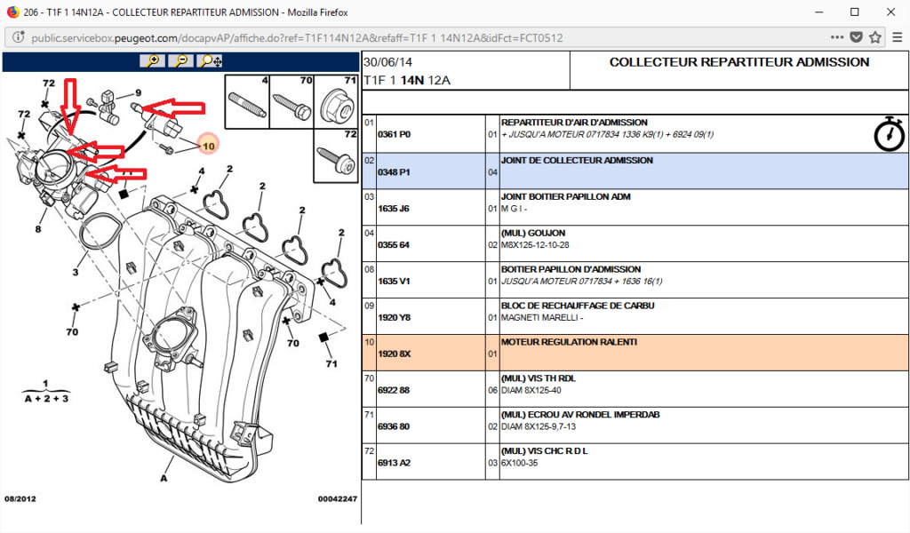

ok,ton problème c'est le moteur de régulation de ralenti (pièce 10) qui m***e, il te faut le démonter et le nettoyer au nettoyant frein, démonte ton papillon et nettoie toutes les parties noires de gras surtout ou j'ai mis des flèches !
autre solution, prends moi un #PAP-F1, tu vas gagner en conso, en couple, je les nettoies aux ultrasons

Un actuateur de ralenti ne fait pas brouter, il fonctionne ou pas!
Et si il est sale il l'est autant a froid qu'a chaud!
Pour moi c'est plutôt le capteur de temperature d'admission!

Non je parle de la sonde grise devant le papillon et de celle qui est dessous et la c'est pour la pression d'admission.
Je les details dans la modif de ma cc

Pour avoir eu ce genre de soucis sur la mienne, elle calait que a chaud, c'etait la sonde de pression d'admission!
J'avais pourtant aussi cru en cette sonde de temperature d'eau qui coute 15€ en vain!

Donc pour faire bien, le mieux est de changer la sonde de temperature de LdR et le capteur de temperature d'admission.
Puis de proceder au nettoyage du boitier papillon, ca par contre ca me fait angoisser, j'aurai vraiment peur de ne pas reussir a le demonter ou pire a le remonter.

Pour le moment ne touches pas aux injecteurs!
Commence par nettoyer le papillon, j'explique comment le demonter dans le debut du post, j'ai mis un lien vers ma cc!

oui avant d'acheter quoique se soit commence par nettoyer la boitier ça fera pas de mal

achète une bombe de nettoyant frein à Norauto par exemple pour nettoyer ton papillon, je réfléchis qui peut t'aider dans ton coin...

Message par fleche d argent Dim 1 Juil 2018 - 15:52
Il y a des choses a verifier et nettoyer avant de remplacer!
Correspondance injecteurs/moteur - Page 2 307cc10Correspondance injecteurs/moteur - Page 2 Img_4644Correspondance injecteurs/moteur - Page 2 20181011

Message par dadaetdom Dim 1 Juil 2018 - 15:58
Tout a fait.
Perso je pense lui faire un nettoyage du boitier pap et de toutes les sondes et contacts.
Ensuite on vois ce que ca dit et on poste ici pour les avis, dont le tiens, tu les connais tellement les 2l Wink
