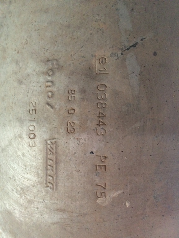

je relance, car j'ai mon silencieux final à changer sur 2.0L 16S...
actuellement Walker, avec la sortie chromée ovale
j'aimerai garder cette esthétique, ça me plait !
j'ai cru comprendre que Bosal 190-619 est compatible... mais selon les sites et les photos ou dessins fournis, la sortie est parfois ovale, parfois ronde !
qqun peut me confirmer la forme de la sortie Bosal? et si vous avez d'autres marques + ref compatibles qui ont cette forme ovale?
merci d'avance, régalez-vous bien sans modération (on a été assez contraints cette année!)

Messages : 45008
les sorties pour les échappements des 2l sont toutes ovales, seules celles prévues pour les 1.6l sont rondes!
Donc si ont te vends un silencieux avec une sortie ronde ce ne sera pas le bon pour une 2l!

BOSAL Sortie ovale et chromée

ce n'est pas toujours si évident : j'ai trouvé sur Ebay un vendeur à bon tarif pour le Bosal 190-619
certaines photos montrent sortie ronde, d'autres montrent ovale... alors j'ai déterré mon anglais (!) et voilà:
hello
I'm interested in the standard part "Silencieux arrière BOSAL 190-619"
but in some of your pictures the last part is round, in other pictures oval...
so I'd like to be sure it's oval
great thanks
Hello,
unfortunately we don't have other pictures but normally it should be round.
donc... hésitation ! dommage, à 55€ livré il était bien placé !
hello
great thanks
Hello,
