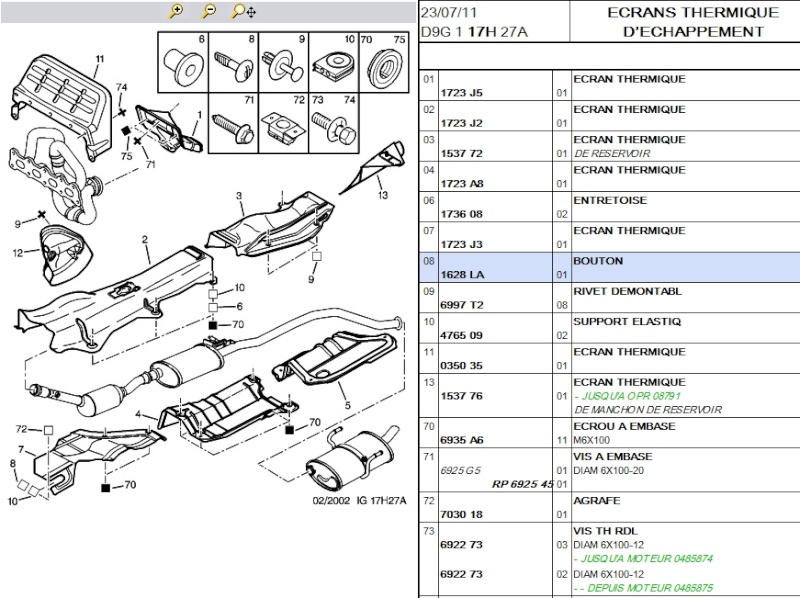

J'ai comparé les docs du 2L16 138cv (le mien) et celui de la 2.2L 170cv.
Ci-dessous la doc du 2.2L, la différence se porte sur les écrans thermiques.
L'écran thermique N°1 est identique à celui du 2L
L'écran thermique N°11, je me le suis procuré avec le collecteur
J'ai un doute sur la pièce N°12, elle n'est pas dans la liste des pièce ... Qqu'un saurait ce que c'est ? un autre écran thermique apparemment mais est-il util sur le 2L ???
J'ai aussi pu constater que les diamètres sont identiques (colliers identiques dans les listes de pièces) jusqu'à l'entrée de l'intermédiaire, quel diamètre pourriez-vous me conseiller pour réaliser ma ligne inox du cata au silencieux ?
![Collecteur échappement - Page 2 406_2_10](https://i.servimg.com/u/f47/13/37/78/93/406_2_10.jpg)
Merci
Merci

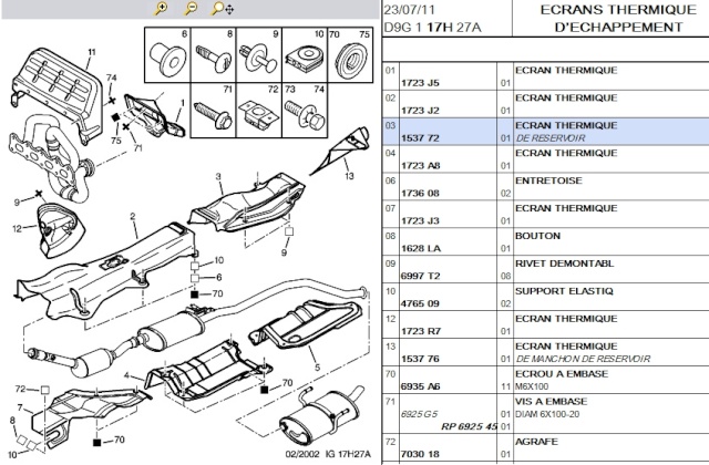

Je viens de trouver pour l'écran thermique N°12, c'est la réf 1723 R7
Il est présent sur le 2.0 i, par contre l'écran N°11 figure sur le schéma mais pas dans la liste
![Collecteur échappement - Page 2 406_2_11](https://i.servimg.com/u/f47/13/37/78/93/406_2_11.jpg)
Sur le schéma du 2.2L 170cv, c'est le N°11 qui est dans la liste
Qq'un sait si d'origine les 2 écrans thermiques sont présent ? ou faut-il se référer à la liste des pièces uniquement (schéma commun aux 2 modèles) ?
Merci de m'éclairer
![:scratch:](https://2img.net/i/fa/i/smiles/icon_scratch.png)
Merci de m'éclairer

la bande thermique remplace tous les ecrans thermique
comme tu as le n11 pose le si tu as la place car sur 206 c'est impossible a mettre

Je pense que les schémas sont communs car sur le 2.0 i, l'écran N°11 ne figure pas dans la liste MAIS sur le schéma "Collecteur cata Échappement avant" du 2.0 i de nouvelles pièces apparaissent y compris l'écran thermique référencé pour ce modèle.
![Collecteur échappement - Page 2 406_2_12](https://i.servimg.com/u/f47/13/37/78/93/406_2_12.jpg)
J'en déduit donc que seule la liste des pièces correspond exactement au véhicule.
Qq'un peut confirmer ?

Tout à fait d'accord avec toi, je vais poser le N°11 et basta comme on dit.
Je pense avoir la place étant donné que c'est la même caisse et le bloc moteur est similaire; je verrai au montage.
Une info sur le diamètre ??
PS: selon la liste, pas besoin de la pièce N°12 sur le 2.0 i donc pas besoin sur le 2.0L 16v. Je n'ai rien vu qui gênerait la mise en place.
Merci d'être présent.
