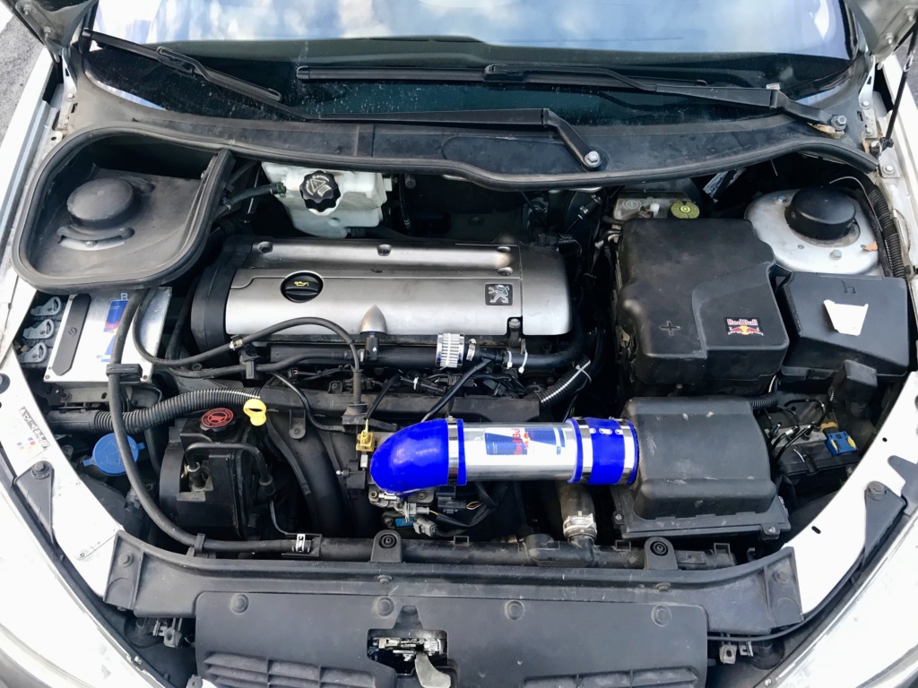

Sur mon 2l c'est ce qu'il me faudrait pour améliorer un peu mon couple ?
Si je suis bien, il me faudrait :
    *Le coude en 63
    *Le filtre green
    *Le tube alu en 63
    *Le récupérateur d'huile
    *Le manchon en 63
    *Les colliers en 63
Je ne trouve pas de durite en 13 comme en parle f1.jeanphi, si vous avez un lien ou un autre diametre ? (je trouve du 11,12 ou du 14,27)
Sinon j'ai vue des admissions directes genre simota, mais pas recommandé pour le 2l c'est ca ?

Les cornets ou autres simota qui aspire de l air chaud ... C est pas top ....
Regarde le topic de ma voiture, j ai modifié et agrandi les durites ça marche vraiment pas mal :siffle:
Sur le papillon : coude 63/76 - tube en 76 - entrée de boîte en 76.
Puis, Cul de boîte à air modifié avec tube en 80 et coude en 80 qui prend l air d arrière la calandre .
Reniflard 18mm qui vient se brancher sur le Y des durites d origines. (En attendant un récupérateur d huile)

Message par maxludger Ven 22 Fév 2019 - 8:05
@Theonoff Pour les durites en 13mm j'en ai eu sur Oreca store. Mais de mémoire Swapland les fait.
