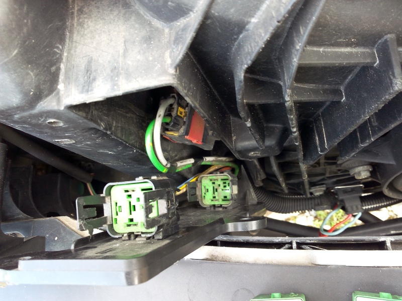

Je rebondi sur ce sujet car pour m’a part pas de problème de surchauffe et pourtant à la valise défaut ventilateur vitesse1 et j’ai contrôlé les relais tout est ok il est bien alimenté et ce colle mais je suis bloqué car je ne comprend la logique de cette petite vitesse.
À l’occurrence le relais ferme le contact pour alimenter un fil blanc mais à quoi est-t’il reliés?? Mystère
Si vous avez des infos je suis preneur
Bonne journée à tous !

@reg69 la petite vitesse c'est pour la clim
tu parles de ces relais?

La petite vitesse se met en fonctionnement à 95 - 100°C et la deuxième à partir de 105°c il me semble. Mais souvent la deuxième vitesse ne sert que lorsque la clim est en fonctionnement et qu'il fait 30°C dehors.
