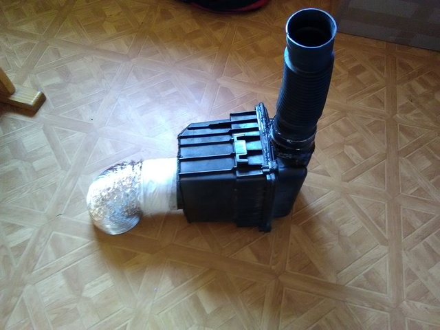

Merci jeanphi, j'ai reçu ton #PAP-F1 assez rapidement, travail très propre !
Je l'ai monté que ce week-end car pas beaucoup de temps.
J'ai ressenti la différence direct, l'accélération est plus franche et je monte plus vite dans les tours. J'imagine bien ce que ça doit donner avec un pap de 70
J'en ai profité pour changé mon filtre en virant la boite a air copie bmc et remettre celle d'origine un peu modifié avec entrée de 100 (provisoire), elle chauffait beaucoup trop et au bout de quelques kilometres impossible de mettre la main dessus.
Il ne me manque qu'un coude silicone et une belle écope pour un montage plus propre.
En ce qui concerne la ligne je vais la faire moi même avec du tube de 60 et silencieux inox, par contre je ne sais pas si je vire le cata ou pas je verrai bien par rapport au bruit.

Mettre un #PAP-F1 avec une boite a air a gros debit et laisser la casquette du pap d'origine c'est vraiment du gachit!
Il te faut un coude silicone a cette place et ca marchera bien mieux !

Oui je suis bien conscient que c'est pas le top, j'ai commander le coude je devrais pas tarder à le reçevoir.

J'avais une petite question en ce qui concerne la prise d'air sur le capot, tu crois qu'on pourrait s'en servir pour refroidir le moteur et apporter de l'air frais en condamnant l'arrivée d'air habitable ?

C'est l'arrivée pour l'habitacle, pas prevu pour le moteur.
Va voir mon montage avec arrivée en facade, c'est simple et efficace !
