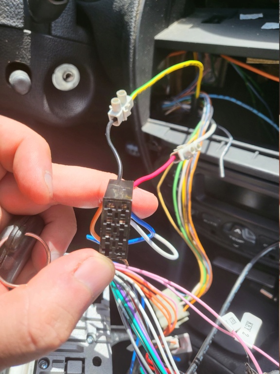

Message par Drazic44 Mar 28 Juin 2022 - 16:16
J'ai essayé aujourd'hui d'installer ce modèle sur ma 206CC de 2001, mais alors ca ne fonctionne pas ...
L'autoradio installé dessus ( pas d'origine ) pouvait fonctionner tout le temps ( même moteur éteint ), donc j'imagine sur le + permanent.
J'ai branché le nouveau, rien ne s'est passé, impossible de l'allumer.
J'ai regardé un peu comment le bazar était fichu ( je n'y connais vraiment rien ) j'ai trouvé un schéma des faisceaux etc ...
Normalement avec le 12v et la masse, juste ces deux là, il devrait au moins s'allumer non ?

Message par f1.jeanphi Mar 28 Juin 2022 - 17:01
il faut d'autres fils comme le + après contact, je vais te faire une photo du faisceau d'une cc non mux comme la tienne que je suis en train de démonter (heureusement que je reconnais sur la photo, complète ton profil !)

Message par Drazic44 Mar 28 Juin 2022 - 17:12
Merci pour ton aide, tu penses que j'ai le + après contact ?
Je n'ai que un seul fil blanc qui semble le 12v, l'autoradio installé avait ses deux fiches ( le jaune pour le +permanant et le rouge pour le + après contact ) relié le seul ( le blanc ) qui semble alimenter.
J'ai un gros fil bleu du même diamètre que le blanc qui sort, mais il n'est relié à rien
Je pensais qu'avec juste le + permanent et la masse, ca pouvait au moins s'allumer ... :o

Message par f1.jeanphi Mar 28 Juin 2022 - 17:17
il te faut le fil bleu de branché aussi

Message par Drazic44 Mar 28 Juin 2022 - 17:19
Le bleu c'est le + après contact c'est ca ?

Message par Drazic44 Mar 28 Juin 2022 - 17:24
Sur le nouvel autoradio, c'est comme ca :
AWESAFE 7 pouces Autoradio Pour Peugeot 206 2001-2008 DVD Multimédia GPS Navigation Android 10.0 2 GO + 32 GO Captur10
Donc pour moi il n'avait besoin que de :
12V ( + ) Permanent
12V ( - )Masse
Illumination ( m'en fiche )
et les deux autres semblent être dans le vide ...

Message par f1.jeanphi Mar 28 Juin 2022 - 17:31
non il te faut obligatoirement le + après contact, l'éclairage tu en as besoin la nuit pour voir les touches et baisser la luminosité, le fil bleu on le vois au fond, s'il le faut la prise d'origine est au bout, sort tous les fils, pour avoir une prise d'origine, sur Aliexpress tu en trouves pour 2€

Message par f1.jeanphi Mar 28 Juin 2022 - 17:33
oui effectivement il ne te manque que le + après contact

Message par f1.jeanphi Mar 28 Juin 2022 - 17:37
c'est soit le fil bleu, soit un petit fil blanc qu'il te manque sur le plot orange sur le dessin

Message par Drazic44 Mar 28 Juin 2022 - 17:40
Mais du coup on est d'accord que y'a un problème sur le nouvel autoradio qui est censé être plug and play, ca ne plug pas au bon endroit :scred: :scred: :scred:

Message par f1.jeanphi Mar 28 Juin 2022 - 17:43

Message par f1.jeanphi Mar 28 Juin 2022 - 17:45
je peux aller contrôler sur la cc si tu veux mais il me faut tout rebrancher car elle est en partie démontée

Message par Drazic44 Mar 28 Juin 2022 - 17:49
Je suis bien d'accord pour le plan "normal"
Moi j'ai reçu ça :
AWESAFE 7 pouces Autoradio Pour Peugeot 206 2001-2008 DVD Multimédia GPS Navigation Android 10.0 2 GO + 32 GO 20220613
AWESAFE 7 pouces Autoradio Pour Peugeot 206 2001-2008 DVD Multimédia GPS Navigation Android 10.0 2 GO + 32 GO 20220612
AWESAFE 7 pouces Autoradio Pour Peugeot 206 2001-2008 DVD Multimédia GPS Navigation Android 10.0 2 GO + 32 GO 20220614
Donc mon truc est pas bon ? Faut que je demande au vendeur qu'il me renvoie un truc conforme ?

Message par f1.jeanphi Mar 28 Juin 2022 - 17:51
non j'ai pareil sur le miens, il te faut 3 fils, le plus permanent, le plus après contact et la masse
soit le 7 le 8 et le 4

Message par Drazic44 Mar 28 Juin 2022 - 17:54
Mais du coup je peux les "changer de place" dans le boitier noir pour que les fiches se plug au bon endroit ?

Message par f1.jeanphi Mar 28 Juin 2022 - 17:58
change sur le faisceau de la voiture vu qu'il est en mauvais état

Message par f1.jeanphi Mar 28 Juin 2022 - 18:00
bon attends je vais tester la bonne position des fils sur la prise de la cc, si ça ne suffit pas je monterai le poste demain dessus
