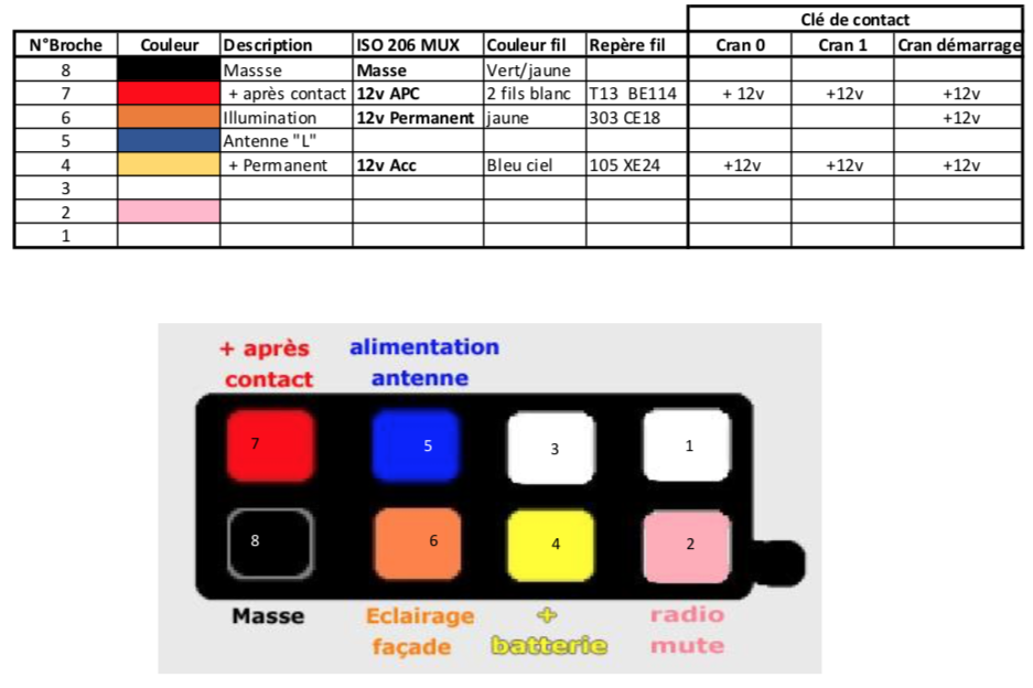

Je viens de tester ma prise noire coté voiture "connecteur noir alimentation autoradio" ci dessous le tableau que j'obtiens.
Je suis surpris de ce résultat car avant j'avais un SONY DSX A400BT qui fonctionnait parfaitement.
AWESAFE 7 pouces Autoradio Pour Peugeot 206 2001-2008 DVD Multimédia GPS Navigation Android 10.0 2 GO + 32 GO - Page 3 Schzom13
Le repérage "du tableau a été pris en début du fil" et je n'ai fait que rajouter mes repères personnels trouvés.
J'aimerai savoir comment le fil jaune qui doit être un + 12v permanent ne le soit pas? d'où vient il?
Merci par avance
Cdt
Ajlo

Bonsoir à Tous,
schéma complété

Jeanphi, sais tu d'où vient le fil 12v permanent "jaune" en N° 6, c'est je pense celui-ci qui me manque?
Si c'est un permanent il doit venir d'un fusible?
Merci par avance

Hello, je suis à l'origine du tableau.
En fait il y a deux fils de croisés entre une ISO normale et l'ISO Peugeot, c'est les 6 et 4. (jaune et Orange sur faisceau d'adaptation ou Bleu et Jaune sur le faisceau d'origine...De ma CC, Peugeot sont des blagueurs avec des couleurs de fils)

Cependant est ce normal que pour un + 12v acc il ne soit présent qu'au cran de la clé en démarrage? Il ne doit pas être au 1er cran?
Merci par avance de la réponse

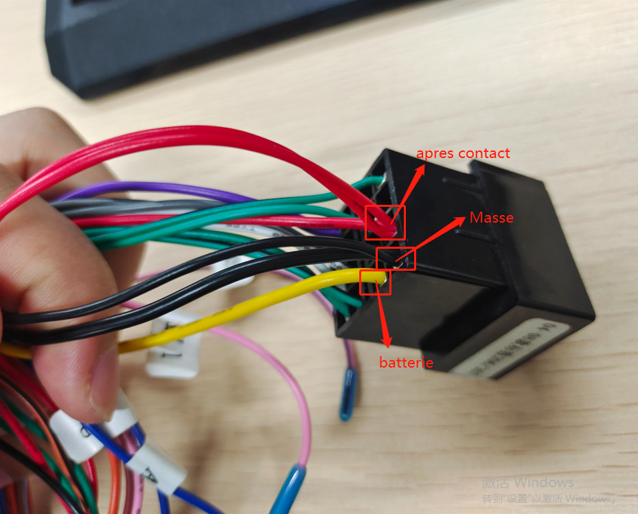

J'ai pris contact avec AWESAFE, au demeurant très sympathique ci joint le repérage qu'il m'envoie.
AWESAFE 7 pouces Autoradio Pour Peugeot 206 2001-2008 DVD Multimédia GPS Navigation Android 10.0 2 GO + 32 GO - Page 3 Connec11
Ce qui confirmerait que sur la borne 6 il faut un + 12V permanent, cependant lors de l’allumage des feux cela n'aura aucune influence????
Dans mon cas, Pour autant il me manque un + 12v après contact
Il faut que j'en trouve 1
Cdt

Message par ttersu Sam 26 Nov 2022 - 10:28
il n'y a pas de 12 après contact autre que celui que tu as trouvé. De plus il y a une erreur dans ta lecture mais tu ne peux pas la voir.
Un des 12v que tu vois en permanence n'y est, en réalité, pas. Il se coupe à l'économie d'énergie et revient quand tu ouvres la voiture. C'est le 12v BSI

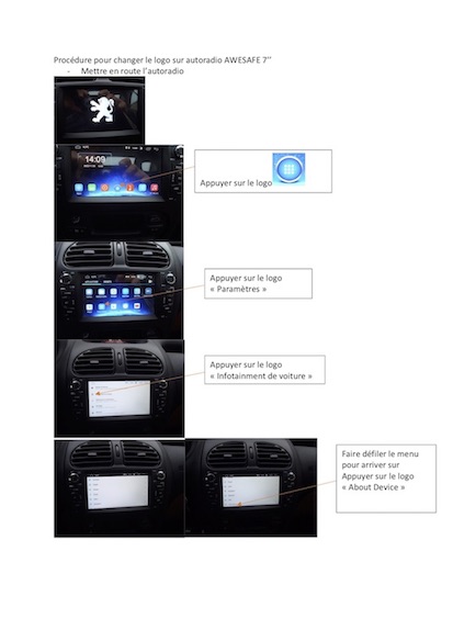

Bonjour à Tous,
Je me permets de vous communiquer une procédure qui n'est pas dans le manuel (dans mon manuel) pour le changement de logo
AWESAFE 7 pouces Autoradio Pour Peugeot 206 2001-2008 DVD Multimédia GPS Navigation Android 10.0 2 GO + 32 GO - Page 3 Procea10
AWESAFE 7 pouces Autoradio Pour Peugeot 206 2001-2008 DVD Multimédia GPS Navigation Android 10.0 2 GO + 32 GO - Page 3 Procea11
Pour l'alimentation +12V nécessaire pour le démarrage, j'ai pris le +12v BSI provisoirement, sachant que ttersu a raison je pense prendre le +12v de l'allume cigares
Pour le moment tout fonctionne à merveille
Cdt
