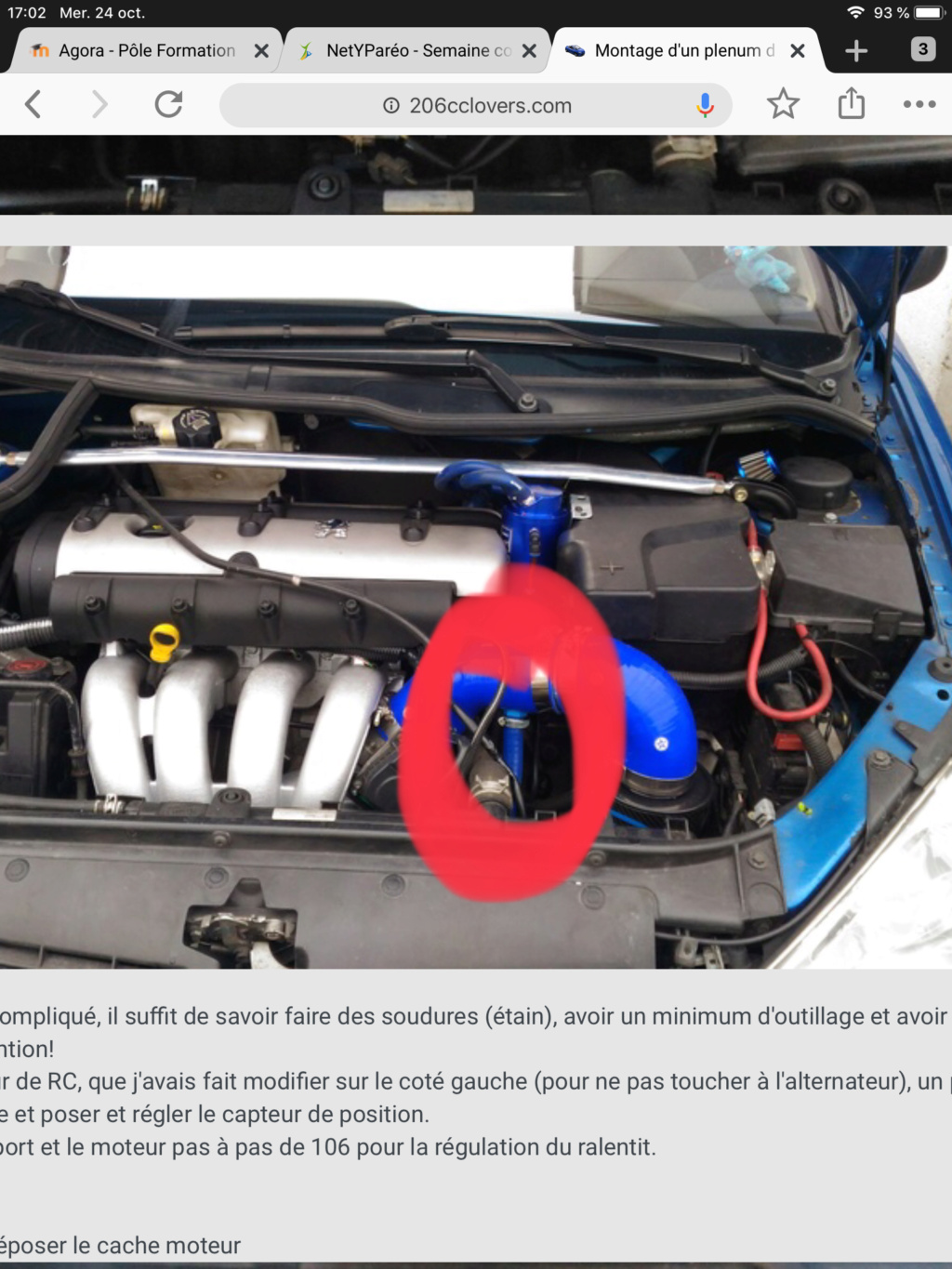

@fleche d argent salut, tu peux m’expliquer comment tu as fais pour brancher la petite’ durite du plénum sur celles d’admi stp ?
Ainsi que les durites d’admission utilisées pour le montage’ avec ton ancien BMC CDA stp ?

Voila donc une photo montrant ou c'est pris sur la durite d'admission.
La bleu est fixée sur le plenum sous le pap la ou il y a deux tetines, une pour le ralentit et une pour les freins!
Ensuite ca va vers l'actuateur de ralentit et sa repart avec la noir vers la durite d'admission !
L'actuateur doit by passer le pap pour reguler le ralentit!
De l'autre cote tu as aussi une tetine pour le canister!

La photo du montage actuel c'est celle de ma signature avec la boite a air et la durite de rc!
Rien que des pieces de rc et plus de silicone et autre boite en carbone

Au top je te remercie ! Il me reste plus qu’a commander tout ce qu’il faut

Detrompes toi @seb69 , trouver les pieces c'est facile, il y en a regulierement en vente !
Le plus compliqué ce n'est pas non plus de les mettre en place, mais plutot de tout raccorder, durites, sondes, capteurs, car plus rien n'est a la même place et il faut ruser pour y arriver mais ca se fait tres bien.
Ensuite reste le reglage du capteur de position mais la c'est du feeling!
