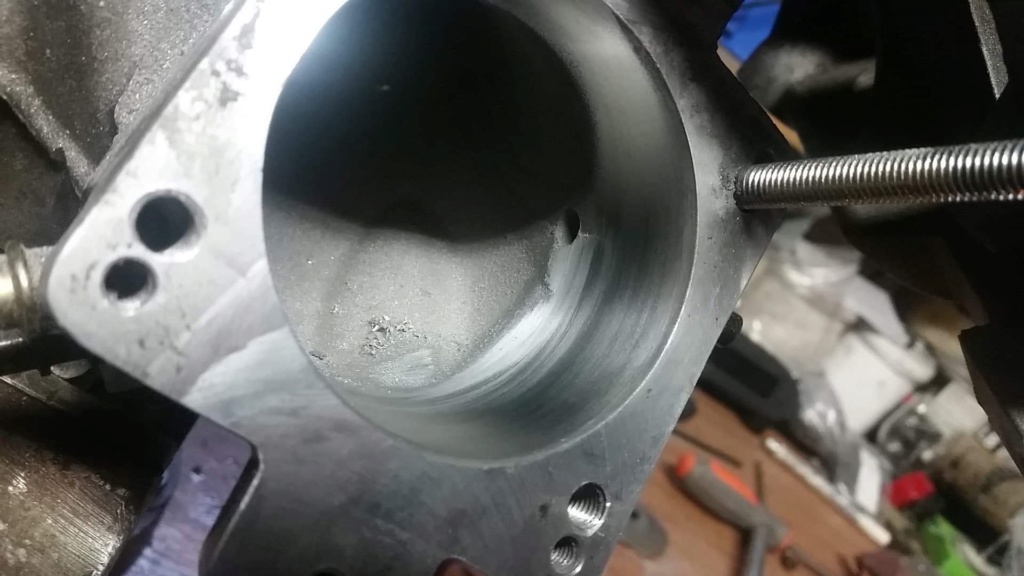

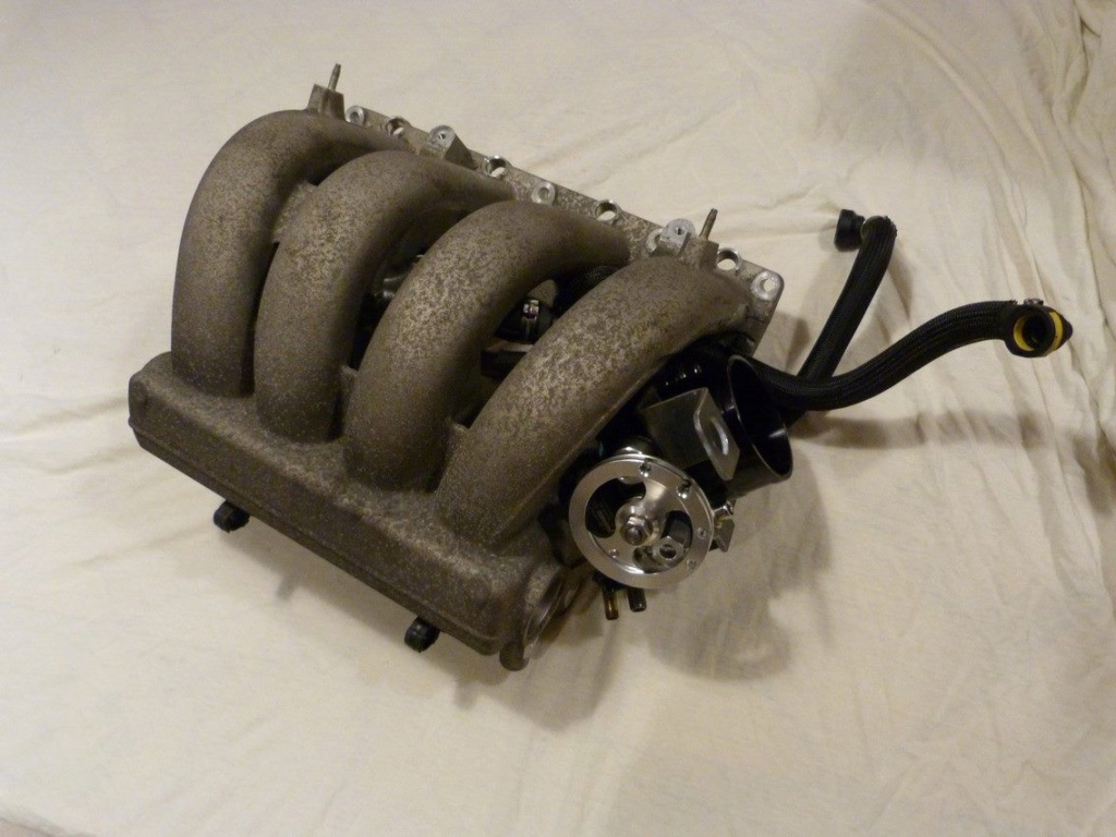

Voici quelques photo de mon plénum avec un papillon universel 70mm ( côte interne ) :
Oui mon plénum est pas beau mais je vais lui refaire une beauté avant de le monter :)

@K.rohaut Je te remercie et je t'en veux aussi, c'est le Plenum que j'avais vu sur le bon coin 😥
Mais pas grave je vais prendre un Plenum de 2.2l finalement ( plus gros gain de couple à bas régime et c'est ce que je cherche).
Bref je voudrais bien voir les photos du papillon modifié si possible ( pour avoir une idée de comment faire) .
Merci en tout cas

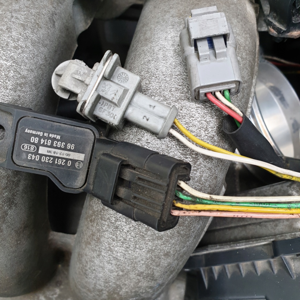

Bonjour tout le monde!
Merci pour ce tuto, il est vraiment très clair et précis cependant j'ai besoin d'une lumière!
J'ai monté un plenum rc avec son papillon modifié par beignat avec support pas à pas qu'il vend également
Le capteur position pap est de 0.55v volet fermé et 4.07v volet ouvert
Le problème étant que le ralenti est très dur à régler!
De plus quand j'accelère d'un coup la voiture broute et cale...
J'ai voulu opter pour le capteur pression d'admission de rc mais une fois celui ci monté la valise m'indique qu'il n'est pas reconnu (j'ai fais le test avec 3 capteurs qui fonctionnent!) Erreur de branchement quand j'ai relié les fils? J'ai relié par couleur
Et je vous avoue que là je sature ... ça fait un moment que j'essaie de monter ce plenum mais vraiment pas terrible

Merci beaucoup à ceux qui vont pouvoir m'aider!
Pour info c'est une s16 non mux de 99 avec une carto (ancienne config donc sans ce plenum)
